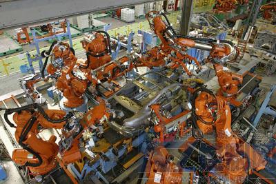

                                 典型的ABB白车身点焊系统
   他指出,现代的白车身组装涉及15~20种接合技术,其中最常见的3种自动化工艺是点焊(占30%~60%)、弧焊和胶合。
