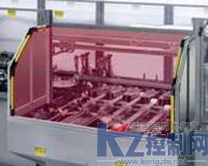

    图尔克研发出了一款外型紧凑的经济型4级安全光幕产品。新型EZScreenLP系列产品无盲区,可以对整个光幕的检测区域提供持续的保护。
    新型EZScreenLP系列产品含两部分设计(发射器和接收器),可实现完全控制,无需单独的控制器。 14mm的分辨率可用于手指检测,25mm的分辨率可用于手掌检测。保护高度从270到1810mm,检测范围可达7m,响应时间从8到43ms。无需连接PC,仅使用DIP转换开关即可完成设置,7段LED指示灯显示自诊断信息。当设备的一部分遮挡住检测光线时,光幕会持续发送空白信息。光幕选用安全的黄色电镀铝外壳,如果应用于半导体行业,也可选择表层镀镍防静电安全外壳。28 x 26 mm 的外壳形式可最大限度地减少设备上的凸起,尤其适用于小型机器。
