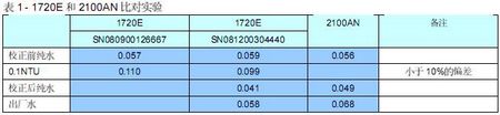

实验一:
实验方法
使用 20NTU 浊度标准液进行1720E 校正,然后用 0.1NTU 浊度标准液进行验证,读数误差小于±10%  (即 1720E 显示读数在 0.090~0.110NTU 范围之间)。
操作过程
1、 准备工作
1)  使用洗涤剂清洗校正桶烧杯等量具
2)  使用 5%左右的盐酸浸泡 5 分钟左右
3)  使用蒸馏水进行冲洗数次,晾干水滴备用
4)  1720E 传感器探头进清洗
5)  标准液准备:20NTU 标准液制备:从 4000NTU 标准液中取出 5ml,稀释到 1L 容量瓶中进行定容
2、 20NTU 标准液校正
1)  传感器恢复出厂初始值
2)  执行电子清零
3)  校正前蒸馏水读数
    序列号 080900126667 读数为:0.057NTU
    序列号 081200304440 读数为:0.059NTU
4)  采用“用户准备校正”程序进行校正
a)  第一台 1720E 传感器放入已经加有蒸馏水的校正桶进行纯水本底修正
b)  第一台 1720E 传感器放入 20NTU 浊度标准液进行校正,待数据稳定后确定校正读数
c)  第二台 1720E 传感器重复上述步骤进行校正;
d)  校正后 1720E 传感器使用稀酸后和纯水清洗后,晾干备用
3、 0.1NTU 标准液验证
    0.1NTU 标准液:按照相关要求进行混匀和静置处理,然后小心倒入校正桶;由于环境要求较高,0.1NTU浊度标准液极易受环境因素而产生变化,因此传感器放入标准液稳定 30 秒后的读数,即为验证测量读数:
      序列号 080900126667 读数为:0.107NTU  (第一瓶标准液)
      序列号 081200304440 读数为:0.099NTU  (第二瓶标准液)
      两台 1720E 读数均在要求的 10%以内;
4、 数据记录
结论
1. 根据浊度散射光测量的相关理论,浊度在 0~40NTU 范围内是符合线性的;由于在入射光被关闭且样品池密闭情况下,所测量的值定义为进入浊度检测器的散光为零,即为理论的零点;因此仅需要执行一点校正即可满足测量要求,一般采用 0~40NTU 线性范围的中点 20NTU 进行校正即可满足要求。
2.  在上述实验中,两台 1720E 通过 20NTU 标准液进行校正后,测量 0.1NTU 浊度标准液时,获得数据是准确和可靠的,其读数偏差在±10%以内;因此,可以说明 1720E 在低量程浊度  (0.1NTU 左右)测量时的读数是准确和可靠的。

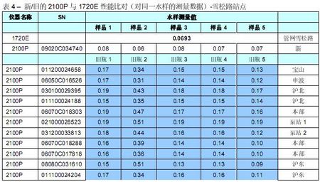

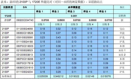

实验二:
    对上面的实验数据进行分析,全新的 2100P 和 1720E 的测量数据非常接近,平均偏差率仅为 1%左右。如果 考虑到 2100P 只能显示小数点后两位的数值,那么实际测量数值将更为接近,线性一致性非常高。
    从表 4、表 5 的测量数据中,我们可以得出以下几个结论:
    1.每一组数据表明:  没有经过维护的 2100P 与 1720E 及全新的 2100P 对同一个水样的测量值差异巨大,至少一倍左右;
    2.使用同一个旧样品瓶,在不同仪器上得出的结果比较接近,标准偏差值较小。侧面证明了 HACH 同样工艺下生产出来的 2100P 批次性能稳定。
    3.不同的样本瓶装同一个水样,测量值有时差异很大(旧瓶 2)。

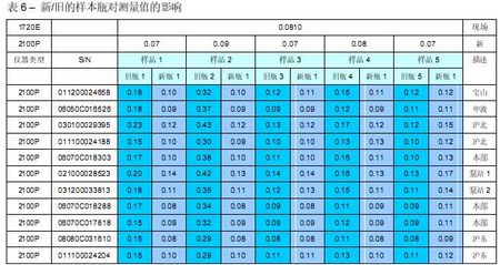

    针对第 3 种情况,特别进行了以下的比对实验:
    从上面的数据分析来看,我们可以得出结论:
    同样的 2100P,使用旧的样本瓶的测量值显著高于新样品瓶。原因是旧的样本瓶 由于长期使用,划痕较多, 由划痕引起的散射光比新样本瓶高得多,所以测量值明显偏高。

    1、新的 2100P 和 1720E 之间在 0.06 到 0.1NTU 之间能够进行有效的读数对比,但是对仪器和人员的要求较高。
    2、长期不保养的 2100P 在自来水管网检测中的读数基本上失去参考意义,反而会带来一定的错误的结论。
    3、大量的数据和经验表明样本瓶完好与否对于读数的影响很大,是测试不准的主要因素。采用新的标准液对仪器进行经常性的校准也是非常重要的。
