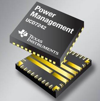

  日前,德州仪器 (TI) 宣布推出一款具备集成型功率 MOSFET、保护模块以及监控特性的数字双路同步降压功率驱动器,其与业界标准的驱动器相比,可将板级空间与组件数锐减 80%。UCD7242 使设计人员能在小型封装中获得采用两个独立的 10 A 轨或一个 20 A 轨的灵活性。这款高准确度片上 (on-die) 电流感测元件消除了校准或温度补偿的麻烦。UCD7242 的输入电压范围在介于 2.2 V 至 18 V 之间,能够支持各种不同的应用领域,如测试与仪表、电信、商业电源以及具有多个负载点的主板等。如欲订购样片,敬请访问:www.ti.com.cn/ucd7242-pr
  TI 方便易用的 Fusion Digital Power Designer 图形用户界面 (GUI) 使设计人员能方便地配合 UCD9xxx 控制器支持 UCD7242 的特性。该款可免费下载的工具使设计人员在几分钟之内即能完成所有器件参数的配置,从而不仅能显著简化开发工作,而且还可大幅加速产品的上市进程。如欲下载 Fusion Digital Power Designer,敬请访问:www.ti.com/fdpd-pr
  UCD7242 的主要特性与优势
  • 匹配的驱动器与 MOSFET 既能驱动两个 10 A 输出,也能驱动一个 20 A 输出,电源范围介于 2.2 V 到 18 V 之间,频率范围介于 300 kHz 到 2 MHz 之间,确保了高度的设计灵活性;
  • 在 6 mm x 6 mm 的超小型 QFN 封装中高度集成了高侧 MOSFET、低侧 MOSFET、驱动器、电流感测电路、温度感测电路以及必需的保护功能等,不仅可显著节省空间、减少组件数,而且还能大幅加速设计进程;
  • UCD7242 的高级监控功能(包括误差在 +/-5% 之内的准确电流监控输出和温度监控输出)可减少部件数、提高可靠性、加速产品上市进程;
  • 精确的电流限制(+/-3.3% 之间)、热关断及每通道独立标记等功能可为功率级系统提供强大保护;
  • 用于关闭各通道低侧 MOSFET 的专用控制信号,可确保 UCD7242 即便在极低负载条件下也能实现高效率。
