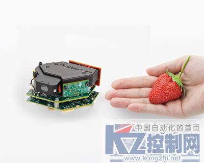

图1:DLP2010NIR是这款TI DLPNIRscan? Nano 评估模块的特色所在

也许最令人激动的NIR光谱分析行业趋势就是开源模型。诸如德州仪器、Consumer Physics和Si-ware的前沿技术开发公司已经发布了多种软件开发套件(SDKs)以鼓励创新。KS 技术公司就是在工业IoT应用方面开创低成本NIR光谱分析仪架构的一个典范。除了提供用于图1中所见的DLP NIRScan Nano评估模块的免费iOS和安卓应用,以及SDK,这家公司还将他们在移动数据系统和IoT架构方面的专业知识应用于新出现的移动NIR感测市场。
