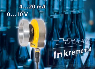

                          电压/ 电流输出和增量型QR24系列电感式编码器
   图尔克全新的RI360P-QR24系列非接触电感式编码器产品家族更丰富了,新添了增量输出和0~10V电压模拟量/4~20mA电流模拟量输出产品。新产品的推出使得这种高分辨率、无磨损和抗电磁干扰的编码器能够满足更广泛的应用需求。
  QR24系列编码器的传感器本体和位置元件是完全密封并独立的两部分,有效避免转动轴的振动或冲击对编码器造成的损伤,真正做到机械无磨损。无轴承和密封件的设计,有效降低设备故障和维护时间。RI360PQR24系列产品与传统的光电和电磁式编码器相比具有明显优势。
  使用适配环的安装理念,使得这种永久密封、高达IP69K防护等级的编码器可以安装在所有直径20毫米以内的标准轴上。此外,图尔克还提供带SSI接口的绝对值多圈/单圈产品。

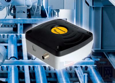

                            专为安装空间受限情况下的超高频应用而设计的图尔克Q120读写头
  紧凑型 UHF 读写头TN865-Q120已经加入图尔克BL ident RFID产品家族。一个环形极化天线和全部电子器件被置于一个紧凑的防护等级为IP67的铝制外壳中。Q120读写头的体积小于一升装的牛奶包装盒,尤其适合安装空间受限情况下的应用,例如物料自动处理系统。
  Q120读写头适用于中近距离的超高频应用,从而完善了UHF频段中的BL ident RFID系统。这使得BL ident系统在不同工作范围的超高频应用中更具吸引力,尤其是Q120读写头性价比很高。同所有的图尔克RFID读写头一样,Q120读写头可以在图尔克总线系统的所有RFID模块上运行。如有需要,也可与高频读写头安装在同一个接口模块上一起工作。该读写头尺寸为130×120×60 mm,满足 ISO18000-6C 和 EPCglobal Gen2 标准。

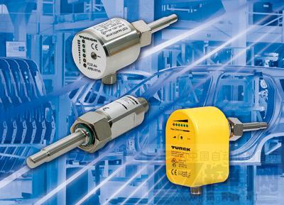

                                   灵活安装的流量传感器
   图尔克带传感单元的流量传感器可以实现自由的安装形式,新设计的FCST系列的插入安装概念使得传感单元根据实际现场需要安装在流体管道上,无需考虑具体的过程连接形式,因此简化了为实现可靠及精确的流体监控所需要进行的排布安装。
   标准的工业螺纹适配器使得用户可以将流量传感器安装在不同的管径上,不仅具备快速螺纹安装的便利性而且可以耐受高达100bar的过程压力,FCST系列安装概念的另外一个很显然的优势是流量探头与集成的信号处理器的分体式连接,基于灵活定向的传感单元,紧凑型的设备本体上LED显示易读取以及通过电位计设定报警点,并使得模拟量输出信号易示教。
  流速高达300cm/s的流量传感器防护等级IP67,不锈钢或塑料外壳,具有开关量或模拟量信号输出,此系列也具有附加的温度监控(FTCST)以及远程的测量探头, 测量探头与FM系列信号处理器配合使用,通过此种方式,流量传感器会合IO-Link通讯协议。
