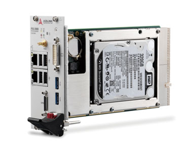

凌华科技推出首款高性能四核3U PXI嵌入式控制器PXI-3980。PXI-3980搭载高性能Intel® Core™ i7-2715QE四核处理器,且支持双通道1,333 MHz DDR3内存,最大容量可达16 GB,非常适用于大量高速数据处理及分析的测量测试应用需求,可协助使用者缩短测试时间,提高测试性能。
  2013年6月17日,北京讯
   亚洲最大的数据采集与PXI平台供货商——凌华科技推出首款高性能四核3U PXI嵌入式控制器PXI-3980。PXI-3980搭载高性能Intel® Core™ i7-2715QE四核处理器,且支持双通道1,333 MHz DDR3内存,最大容量可达16 GB,非常适用于大量高速数据处理及分析的测量测试应用需求,可协助使用者缩短测试时间,提高测试性能。PXI-3980采用创新双BIOS冗余设计,能有效降低维修成本。另外PXI-3980具备丰富的I/O接口以链连接整合外部仪器,而且易于维护的机构设计,可以协助使用者打造高性价比的混合式测量测试系统。
  嵌入式控制器是模块化量测系统的核心,其高质量及高可靠性是系统稳定运行的关键。凌华科技PXI-3980采用创新双BIOS冗余设计,当主BIOS无法正常工作时,可启动备用BIOS做开机工作,让系统正常运行,并进一步修复主BIOS,无需费时拆卸硬件,为客户节省返修时间及成本。此外,PXI-3980人性化的机构设计,让使用者可轻易更换电池、硬盘、内存模块等配件,提升维修效率。而金属防护壳新设计,可以保护重要电子组件,并提升产品的电磁兼容性。
  凌华科技PXI-3980除了搭载高性能处理器外,也具备丰富的I/O接口,使用者可以连接其它测试系统,提高量测应用的弹性及系统整体性能。PXI-3980包含两组显示端口支持双屏幕显示,包含VGA和DVI信号、两组Gigabit Ethernet(千兆以太网络)端口、及GPIB接口。PXI-3980并拥有六组USB口,包含四组USB 2.0和两组 USB 3.0,可外接大容量存储装置,便于快速访问控制器内数据, 解决数据存储于内部硬盘的空间限制及硬盘损坏风险。为增加客户选配的灵活性,PXI-3980提供500GB硬盘及更耐用的120GB SSD版本两种选择。PXI-3980也提供触发接口,可满足进一步与外部仪器同步的需求。
