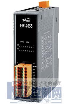

泓格科技发布新产品—EIP-2055EtherNet/IP远程8通道数字量输入和8通道数字量输出模块

EIP-2000系列是工业用EtherNet/IP远程I/O模块,在EtherNet/IP的协议下,EIP-2000系列可以在工业控制及自动化处理上达到很好的数据传输效果。而在系统的设置上,菊花链连接可以让系统的维护和升级更为便利与节省成本。另外EIP-2000系列还可以搭配以太网络拓朴来设置,让线路的配置更具弹性,也让用户对EIP-2000系列的管理更方便。
  EIP-2055是EtherNet/IP远程8通道数字量输入和8通道数字量输出模块,用户可以通过LED的显示状态得知系统输出及输入的情况。使用本公司所提供的工具软件,可以让用户通过以太网络更便利的设置EIP-2000系列产品。
特色:
• 通讯协议:EtherNet/IP
• 支持10/100M bit/s网络传输,提供两组以太网络接口(RJ-45)
• 支持ARP,TCP, UDP, ICMP, DHCP, BOOTP 及TFTP协定
• 支持网络升级固体
• 可拆式的联机端子
• LED显示灯指示输出入状态
• 内建I/O
o 8通道数字量输出
o 8通道数字量输入(具32-bit计数器)
• 开关值
• 安全值
• 符合RoHS规范
  Utility特色:
• 支持Windows 2000/XP/Vista 以及Win7
• 网络IP参数设定
• 支持开关值及安全值的设置
• 提供输入计数器状态显示与归零功能
• 提供EIP-2000系列良好的测试接口
• 提供配置文件的存取
