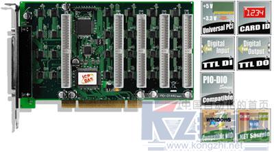

PIO-D144LU在硬件上新增两种功能, 第一种是Card ID指拨开关, 让使用者可以自由设定每张板卡的识别码。当系统同时使用多张PIO-D144LU板卡时,使用者可以迅速而简单区别这些同型号的板卡。第二种是DI 上位控制或下位控制设定功能, 数字输入端口可设定为上位控制或下位控制,当信号线脱落或断线时,该DI值会相对维持上位或下位的状态(非浮动)。
  简介:
   PIO-D144LU板卡是泓格新上市并符合RoHS环保规范的产品, PIO-D144LU的设计可直接兼容于PIO-D144U。
   PIO-D144LU支持3.3 V / 5 V PCI 总线接口,并提供144个符合TTL规范的数字量I/O通道,它由18个8位的可编程规划方向的双向I/O串口所组成,每个端口的初始设定皆为输入模式。
   PIO-D144LU的硬件设计与PIO-D144U完全兼容,所以使用者可以在不用更换软件即可使用PIO-D144LU。PIO-DIO系列可以在Linux、DOS、Windows 98、Windows 2000、Windows NT、Windows XP/2003/Vista/2008/7/8 32/64-Bit等操作系统环境下使用,并且提供了动态函式库及Active X控件协助用户更容易的开发。而本产品还提供Turbo C++、Borland c++、Microsoft C++、Visual C++、Borland Delphi、Borland C++ Builder、Visual Basic、C#.NET、Visual Basic.NET及LabVIEW等范例程序帮助用户更快速的开发应用程序。

 Universal PCI 界面, 可支持 5V 及 3.3V PCI bus 插槽
 Card ID 功能,可让用户设定卡片的辅助识别号码,以区别多张同型号的板卡
 最多可提供144个数字量输入输出通道
 双向I/O通道可以软件方式设定为输入/输出端口
 内建I/O line 缓冲区
 数字量 I/O 反应速度最高可达1.2 MHz
 兼容于PIO-D144U的软件
 使用者可以直接取代PIO-D144U, 无需修改原有软件
 支持.NET 程序
 提供 Microsoft Visual C#.NET 2005 范例程序
 提供 Microsoft Visual Basic.NET 2005 范例程序
 提供 Turbo C++, Borland c++, Microsoft C++ 范例程序
 提供 Visual C++, Borland Delphi, Borland C++ Builder, Visual Basic及LabVIEW范例程序
 支持 Microsoft Windows 8
 支持 Microsoft Windows 98/NT/2000/XP/2003/Vista/7/2008
 支持 32/64-bit Windows
   可直接连接 DB-24PR, DB-24PD, DB-24RD, DB-24PRD, DB-16P8R, DB-24POR, DB-24SSR, DB-24C 或者其他兼容OPTO-22 规格的端子板。
  提供四个中断源
