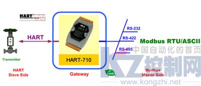

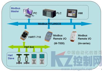

HART-710是支持Modbus与HART通讯协议的网关,通过HART-710能使Modbus主站设备直接存取HART从站设备,这些HART设备可以是传送器、促动器及一些电流输出设备等。HART-710已经成功解决许多客户在Modbus与HART的转换困扰。

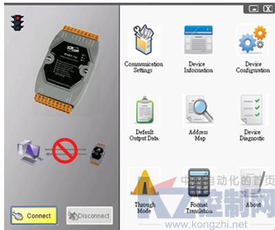

   3. HART-710的工具软件(HG_Tool)必须为1.2或以后的版本。

•可工作在点对点(Point to Point)或多点(Multi-drop)HART通讯网络上
•最大可同时连接15个HART设备
•支持Modbus RTU and ASCII格式
•支持Modbus 从端操作模式
•COM口: RS-232/422/485,具备隔离保护机制
