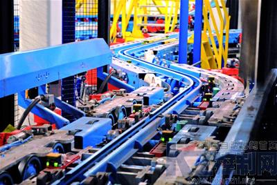

           图尔克的电感uprox传感器对运输行李的底盘进行识别,通过二极管灯指示出当前状态
    法兰克福机场的自动化行李传送系统的质量、性能堪称世界一流。73公里的传送带上18500件行李可以在1个小时内精准到位。图尔克电感式传感器和光电传感器确保行李盒子可靠运输。

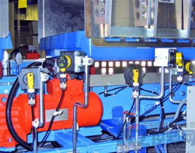

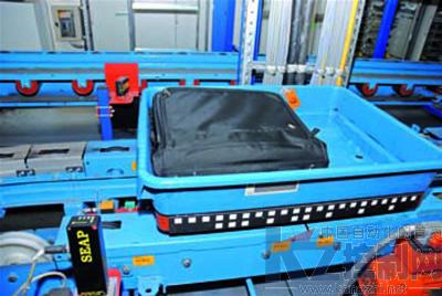

    接近开关用来检测迎面而来的行李盒和托盘。托盘由金属材质制成,携带一个合成纤维材质的盒子,该盒子每次可以放置一件行李。为了使检测过程更加灵活,并且可以将行李盒和金属托盘在安全X光检测时分开,法兰克福机场应用了双重解决方案。在行李盒贴上条形码,托盘上装有反射板,它是基于海明码原理的一种简单识别方法。海明码是一种线性块状码,它具有自动纠错功能,从而使得机器可以可靠地工作。

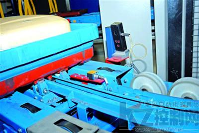

                   万无一失的检测:安装在托盘左侧的图尔克条形码可以读取反射板信息
                  图尔克为 SEAP自动化配置的条形码系统包含一个光电传感器和三个光幕
                     聪明的设计:传感器垂直和水平安装在特制球形支架上

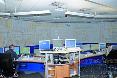

                   由中央控制站收集机场自动化行李传送带系统的所有信息

    全新的传送带系统使用100支开关可以指引行李盒到达它们的终点。开关前方的读码器采集行李盒上的条形码信息,与此同时光学代码读取器会读取附着在托盘上的反射板代码。对SEAP自动化公司主管Anton Pajonk先生来说,光学代码读取是一种简单的,可以被接受的,可靠的技术。他说:“其他机场会使用追踪程序将托盘上的数据与 PLC中的数据进行比较。与这种程序相反,我们可以在代码系统的帮助下时刻读取行李盒上的数据,因而避免了错误发生。”
    图尔克条形码读取站
    图尔克读码器的建立得力于 SEAP自动化和合作伙伴 Banner公司的光电传感器。每一个站包含一个光电传感器和三个光幕进行信息识别。“我们有过使用图尔克电感式接近开关的成功经验,所以我们选择了图尔克的光电开关配套条形码读取站。”Pajonk先生对此很满意,并感谢图尔克员工的大力支持,使其的构想才得以
实现,并且呈现了高品质的解决方案。
    除了光电传感器的应用, SEAP自动化还选择了光幕,进行运输行程监测。光幕用来检测行李是否超重,其他光电传感器控制行李的平稳运输,会在需要加速或减速的时候发出信号,预防装有行李的盒子相互发生碰撞。
    光电传感器如何能合理安装是该项目面临的挑战,合理的球形连接支架设计,完美地解决了这一难题。得益于图尔
克的球形支架,使传感器能够非常便捷的水平和垂直方向安装。
