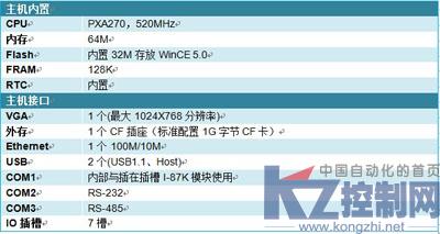

    泓格公司W-8x81-GM1系列产品包括W-8381-GM1和W-8781-GM1两个产品,主要区别在于I/O扩展插槽的数量不同,W-8381-GM1具有3个I/O扩展插槽,W-8781-GM1具有7个I/O扩展插槽,下面以W-8781-GM1为例介绍,外观图片如下:
    W-8781-GM1硬件规格
