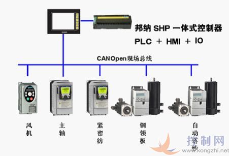

                             图2 紧密纺细纱机传动方案原理图
    在紧密纺细纱机的控制系统,采用了三套伺服驱动系统和无刷伺服电机,分别控制前、后罗拉以及钢领板;采用1台变频器控制主传动电机,采用1台变频器控制风机;整个系统采用邦纳SHP一体式控制器进行控制和监控,SHP一体式控制器与变频器及伺服间采用高速CANopen总线进行通讯,同时采用SHP集成的触摸屏进行系统操作和监控。

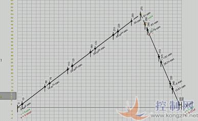

    (2)细纱的成形:由伺服控制钢领板升降
    应用伺服控制器的电子凸轮功能, 预先下载两条曲线至伺服驱动器,在机器启动后,伺服接受信号输入启动凸轮曲线后两条曲线交替切换工作。用户可从人机界面上输入相关参数,然后通过通讯传到伺服相关参数可以修正曲线以适应不同的产品需求。关于停电后恢复生产的功能,电子凸轮提供实时读取当前主轴位置的功能,TLC6的内存区内可以提供若干断电记忆的变量区间,利用这些功能将断电前瞬间的位置记住,在恢复电源之后重新进行生产过程。
                             图4 钢领板升降电子凸轮曲线
