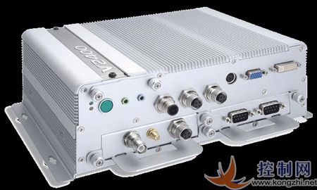

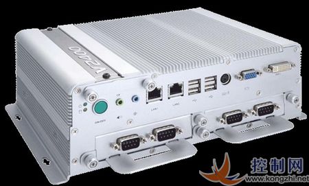

V2406和V2426具备M12连接器和EN50155认证,适用于铁路列车的乘客信息系统和移动控制单元应用;而V2422则拥有适用于车辆应用的e Mark认证,让Moxa的交通应用产品组合更臻完整。
    中国,上海 — Moxa很荣幸地推出一系列用于铁路交通产业的新产品:V2406、V2422和V2426 Atom 1.6 GHz嵌入式计算机。V2406和V2426具备M12连接器和EN50155认证,适用于铁路列车的乘客信息系统和移动控制单元应用;而V2422则拥有适用于车辆应用的e Mark认证,让Moxa的交通应用产品组合更臻完整。
