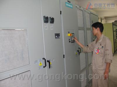

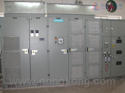

  中石化石家庄炼化分公司是油、化、纤一体化生产企业,为了满足日益增长的市场需求,工厂决定对生产线进行扩产改造,使己内酰胺的产量由目前的年产6.5万吨增加到年产16万吨,在扩容改造中充分利用各种节能工艺,在循环水厂改造中安装630kW、800kW变频器各一台。
  那么,对凉水塔进行变频改造的必要性是什么呢?对此,中石化石家庄炼化分公司化工事业部电工车间主任郑绪平解释道,由于工厂内有许多热交换器需要循环冷却水装置进行冷却,以前工频驱动的风机和泵类负载,主要通过风门或阀门来调节风量或流量,此时电动机仍然在额定转速运行,电动机的能量消耗与额定工况时基本一样,当电动机的工况点远离高效点时,有大量的节流损耗被浪费在风门或阀门上了。因此,循环水泵变频调速作为一个压力闭环控制系统,可设定泵出口压力为控制参数,实际压力如果发生偏差±△P时,则自动调节输出频率,改变泵的出口压力,使泵出口压力基本维持设定压力值,不同于原先靠控制出口阀门的开启度的方法。变频调速可以实现高效节能,不存在节流损耗。
  根据估算,该循环冷却水泵高压变频改造后将产生可观的直接经济效益和间接经济效益。以一台6kV变频器为例,变频器及其附属控制监测系统约需要人民币190万元,平均约2300元/kW。经估算平均可节电30%左右,即节省240kW,年运行时间约8000小时,工业电价0.70元/kW?h。每年节省电费=240×8000×0.7=134.4万元,回收期=1.42年。
  此外,采用变频驱动后,电动机可以实现软起动,避免了工频起动时对电网的电流冲击和转矩冲击。当风量或流量下降时,由于电动机转速下降,对风机或泵的扇叶的磨损以及对管道的磨损都会减少,可大大延长电动机、接触器及机械散件、轴承、阀门及管道的使用寿命,减少了维护工作量并降低了维护成本。另外,由于变频器具备完善的保护控制功能,可以将电动机的状况及时反馈到上位控制系统,提高循环水系统的控制水平。

  郑绪平谈到,炼化企业工艺复杂,用到的电气设备众多,因此解决电网谐波污染是变频器选择上考虑的重点。其次,变频器的故障将导致整个机组停机,由此造成的经济效益损失和社会效益损失是变频器自身价值远远不能比拟的,“安全可靠”也是考察的关键。中石化石家庄炼化分公司在变频器供应商的选择上有过多次的探讨,基于上述两点需求,经过严格的筛选,最终决定使用西门子罗宾康PH-6-6-800系列高压变频器,做出这样的选择,按照郑绪平的话来说,这是“罗宾康的产品的诸多优点和及时全面的售后服务的综合结果”。
  那么,这款罗宾康品牌的变频器具备哪些优势使其能够脱颖而出的呢,我们采访了西门子(中国)有限公司工业自动化与驱动技术集团北方区高级销售代表栗风雷,他也正是该项目用变频器的销售代表。据栗风雷介绍,PH-6-6-800属于西门子罗宾康完美无谐波系列高压变频器,由于采用了36脉冲多重化整流输入的方式,在不采用输入滤波器的情况下可以直接消除35次以下的输入谐波,对电网不会污染,不影响同一电网上其他设备的正常运行,而消除谐波污染正是工厂方对产品提出的主要需求。
  在安全可靠等其他性能上的综合优势也是西门子的决胜筹码。栗风雷说,经过多年的研发,西门子罗宾康已经从关注产品自身可靠性转向关注工艺可靠性,更多地考虑当使用条件发生变化时如何确保生产工艺的不中断,例如研发了单元旁路、中心点漂移和扩展的欠电压保护等功能,当有功率单元故障或者电网电压严重波动时,变频器可以继续不间断运行,从而确保了某些重要工序不中断,保证了系统的安全可靠运行。
