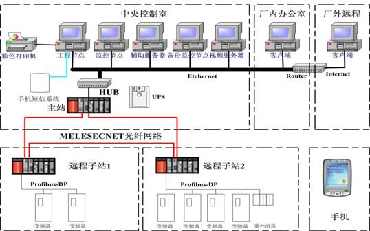

二.系统的结构
整个污水处理厂的控制系统由三套三菱Q系列PLC、一套西门子S7-300 PLC、两套WebAccess6.0软件、一套设备管理软件、一套故障诊断软件,一台工程节点计算机、两台监控节点计算机、一台辅助计算机、一台视频服务器、手机短信系统、UPS电源、打印机等组成。
从结构上,把这些设备和软件划分为三层网络层面:监控管理层、车间控制层、现场总线层。其结构如图1所示。
(一)监控管理层
采用当前使用最普遍的以太网作为基础。以太网以其数据信赖性、通讯速度快、维护方便和价格低廉的特点,在这个系统的上位监控系统的网络和融合管理系统的网络中得到了广泛的应用,并取得了满意的结果。
我们将原来划分较为明显的管理层和监控层融合在一起,形成了融合的监控管理层,强化了管理与监控的联系,共享数据信息,提高工厂的管理水平。
其中管理子层由辅助软件计算机和数据服务器组成,采用现代的网络技术,通讯技术和数据库技术相结合,将系统中的各种信息资源有机整理,以人性化的方式将各种资源呈现给操作者和管理者。管理子层主要由两个共享数据库的设备管理软件包和故障诊断软件包组成。
1.上位监控系统
采用网络版组态软件WebAccess6.0,完全基于B/S架构的自动化软件。
全部工程项目、数据库设置、图面制作和软件管理都可以通过Internet或Intranet在异地使用标准的浏览器完成。
图1 污水处理厂控制系统的网络结构
  采用支持分散式构架的监控节点,并把监控节点组成冗余结构,中央数据库服务器及多层式网络安全结构。
1)监控节点
监控节点连接自动化硬件设备,并可以通过网络向客户端、其他监控节点及工程节点传输数据。
2)工程节点
工程节点是一个配置数据的中央数据库服务器,客户端可以通过工程节点动态浏览监控节点的运行状况。
3)客户端
客户端可以运行在安装了Windows XP或Windows2000的工业计算机和普通计算机上,客户端通过IE浏览器,显示实时数据的动态图面,完成各种远程控制。
4)冗余系统
本上位监控系统由一台监控节点、一台冗余监控节点和一台工程节点构成冗余监控系统,两台监控节点互为冗余,系统正常运行时主监控节点完成数据通讯和数据传输,两台监控节点实时保持数据同步,客户端可以通过网络,实时监控系统运行情况。部分画面如图2、3。

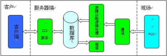

3.故障诊断系统
故障诊断系统对现场控制系统软硬件的运行状态进行监视和故障诊断,对故障的发生状况、恢复状况进行监控和管理,对该故障发生的可能的原因,以列表的形式提供给用户进行选择确认。
同时,可以根据现场状态判断故障发生的原因、概率和优先度,并能显示解决方案和设备的场所以及设备的技术资料等。以及对发生故障时的状态数据可以进行记录和图表显示。其功能框图如图6所示。
图6系统故障诊断功能框图
  故障诊断系统的主要功能有:
①网络功能:系统为B/S建构可与监控系统无缝结合,实现网络化。
②数据采集:数据采集功能是故障诊断系统和现场设备数据交换的桥梁,它把现场设备状态数据取出,传送给故障诊断逻辑处理部分,故障诊断的指令通过它发给现场设备。
③故障诊断逻辑处理:故障是否发生是通过故障诊断逻辑处理部分实现,现场传送来的数据,通过故障诊断逻辑处理判断是否发生故障,如果发生故障,会把故障信息保存到数据库里,故障诊断客户端对发生的故障进行诊断处理。
④历史故障管理:历史故障是对经过诊断后的故障进行管理,包括故障的查询、打印、以及故障诊断的详细信息。
⑤实时故障管理:实时故障是对发生故障进行诊断处理。故障发生时警报灯会闪烁提示用户。诊断时系统根据从设备传上来的信号信息,列出故障原因和条件以及各自的概率,用户根据故障原因和条件找出相应的对策。
(二)车间控制层
目前国内污水处理厂控制层的硬件设备以三菱、西门子、AB等国外著名厂商的产品为主,其硬件配置已达到了国际先进水平,其本体的功能性、稳定性和可靠性已无需再多加考虑。而其网络构成的合理性、可靠性是我们主要考虑的问题。
本系统采用三菱公司的MELSECNET-H环形光纤网络构成控制网络的骨干,该网络通讯速度快,抗干扰能力强,拥有强大的自诊断功能。由于采用环网结构,当系统中任意一处光纤断开时,仍能维持系统的正常通讯,提高通讯系统的可靠性。同时MELSECNET-H环形光纤网络具有很强的扩展能力,可以充分满足本水厂以后的扩建和升级。
(三)现场设备层
采用西门子公司的PROFIBUS-DP现场总线,它具有通讯速度快,传输距离长,扩展方便等特点。
通过PROFIBUS-DP总线的使用我们实现了对紫外消毒系统(S7-300),变频器(西门子430\440)等智能设备的最大化数据交换,能够及时了解运行情况、故障情况和各种参数,充分的发挥了每个智能设备的功能,大大提高了自动化管理水平。
