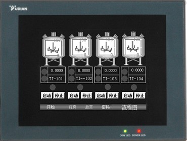

宇电AI-2057G单色触摸屏无纸记录仪
厂商:厦门宇电自动化科技有限公司
  发布时间:09-06-16 14:09
点击察看原图
  产品简介:
  详细介绍:
  ●  采用RS485通讯口与温控器/调节器、巡检仪或测量模块连接,采用上下位机数字通讯的方式传输测量输入输出信号,与传统的无纸记录仪相比,只需2根线,无模拟信号转换及传输误差。
  ●  支持多种信号输入/输出,凡AI系列仪表的信号,包括直流电压、直流电流、电阻、热电偶、热电阻、辐射(红外)温度计、频率、交流电压、交流电流、交流功率均可直接测量;具备干湿球测温、开方、加法、减法、乘法、非线性输入自定义、流量累积、流量补偿运算功能;各种PID精确调节及报警功能等等。
  ●  有丰富的图文画面,具备实时数据、曲线、棒图、4曲线图;具备方便实用的程序配方功能,可上载下传、保存15条升降温程序配方功能;可查巡历史记录、报表、报警信息,并可制作工艺流程图;记录的CF卡数据在PC机上用Excel电子表格打开CSV格式的数据文件打印报表。采用CF闪存卡记录数据,标配1G容量,可扩充4G的CF闪存卡海量记录;
  ●  采用5.7寸STN彩色或单色屏幕配合触摸屏,操作方便,应用领域广,全面取代传统的无纸记录仪;每台记录仪最多可记录32个通道数据,4个流量通道数据,控制32个开关量输出通道,20个开关量输入通道。同时定购上位触摸屏及下位测量模块即可使用。
