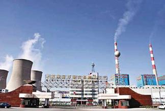

标题 研华EKI-4654R 工业以太网交换机成功应用于电厂DCS系统
技术领域工业以太网
行业
简介
内容
    系统介绍:
  此DCS系统是一个融计算机、网络、数据库和自动控制技术为一体的工业自动化产品,完全实现控制与信息一体化设计,具有开放式结构和良好的硬件兼容性和软件的可扩展性,实现分散控制和过程自动化控制和信息监视与管理。本系统已处于国际同一水平,在某些方面甚至优于一些国际知名品牌,是被权威的电力规划设计总院和电力设备成套局推荐的DCS类优选解决方案之一。

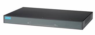

研华EKI-4654R
研华EKI-4654R
  产品特性:
  冗余能够增加众多任务业自动化应用系统的可靠性。EKI-4654R为了建立网络的可靠性,配备了一个研华开发的专用冗余网络协议--X-Ring,它为用户提供了一种简单方法来建立一个冗余以太网,其超高速的环网愈合时间恢复时间<10ms。此外,EKI-4654R还支持多环网快速冗余协议Central-Ring及X-RSTP协议,以及许多先进的网络标准以优化网络性能,便于维修及确保网络安全。
  而且EKI-4654R拥有其自身完美的工业级设计,来提高系统的安全性和可靠性。例如工业等级金属外壳以及特殊的散热设计,便利的机架安装,多样化的网络管理方式,-40℃!~85℃的宽温型设计等。

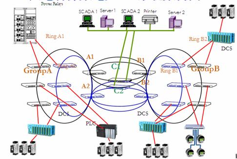

  应用目前最领先最先进的Central-Ring及X-RSTP以太环网技术,将DCS终端设备和中控室有机的结合起来,实现多重冗余,如果环网中有一条链路发生故障,或非同一主机所连的多点网络链路发生故障,均不会影响系统正常运行。
  系统网络可采用星型、环行或树形结构,实现物理、逻辑上的完全冗余,达到了多重化冗余;网络服务软件同网络硬件共同实现站与站之间的通讯并通过分布式实时数据库实现全局信息共享。
  系统架构框图:
架构图
