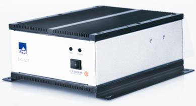

    研祥推出新款无风扇嵌入式ETX小型计算机EAC-3201,此款产品搭配研祥自主开发的载板EDB-ETX06,可和多款ETX产品相搭配。值得一提的事,作为此款产品核心模块的ETX主板,采用标准结构和接口设计,并提供多种解决方案,可根据客户的不同需求,与载板随意搭配或升级他们的版本,不必要做二度开发的浪费,并能够大量节省重新研发主板所需的费用;低功耗无风扇的设计,不只提高了产品的可靠性,又可省去用户日常维护的麻烦。
    EAC-3201外壳采用铝型材和钣金结构相结合的形式,具有良好的密封防尘、散热与抗振性,机壳两侧的铝型材散热片,不光承担核心电子部件的散热作用,还起到了增强机箱强度,美化机壳外观的作用;可横装、竖装的安装条,能有效利用客户产品的空间,提高了客户产品的集成度,极大的方便了客户产品的设计;电源开关、电源指示灯、硬盘运行灯等集中的机壳的一侧, USB接口、COM接口、LPT接口等I/O口集中在机壳的另一侧(如下图),这样的布局利于用户操作和产品内部走线,使产品看起来更加整洁、美观。
1、PS/2
2、COM口
3、LPT打印接口
4、VGA接口
5、USB+LAN
6、USB接口
7、AUDIO接口
8、DC头
    EAC-3201标配主板支持Intel Celeron-M CPU 400MHZ FSB或Pentium–M 1.8G 533MHZ FSB同系列CPU,提供一条 200 Pin DDRII 400 MHz (910GMLE)或 533 MHz(915GM)系统内存插槽,内存最大容量可扩充到1GB,显示采用Intel 910GMLE/915GM 芯片组集成,根据需要分配显存,支持VGA和LVDS显示、VGA+LVDS双显示功能,主板集成了一个Intel 82562ET 10/100Mbps以太网控制器并支持网络唤酲,提供四个USB2.0高速接口,两个串口,一个并口;扩展采用插针结构的PC-104方式,可扩两个104结构板卡,电源采用外挂120W/12V电源适配器,航空接头,也可直接使用车载电源,这种加固设计理念,使此款产品更加适合在车载、野外等恶劣工作环境下使用。
