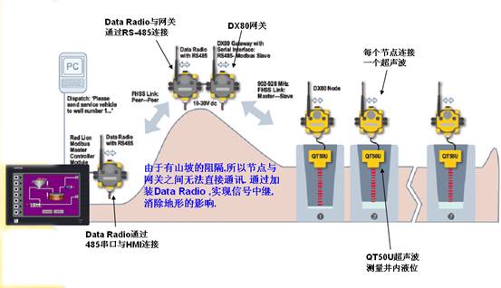

(图
1)无线网络的产品DX70系统结构图

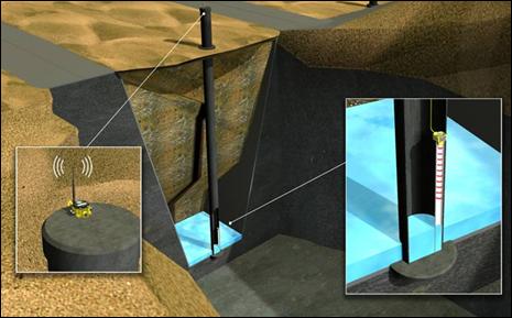

(图
2)安装于矿井超声波传感器和无线网络的产品
由邦纳的QT50U超声波传感器和DX70无线网络的产品组成了井下采掘自动监控系统,通过液位传感器(QT50U)检测当前井底的水池液位,远程将数据准备的传给在井口无线传感器节点,再由加装DATA RADIO装置的信号中继,最终将数据传送到中央控制室,控制室做判断,决定是否需要启动水泵往水池内抽水。这种煤矿矿井的移动泵站控制技术集数据实时动态显示、传感器技术、日常监督管理为一体,可以有效监控矿山井下采掘环境的变化

    图1是邦纳无线网络系统DX70征对于煤碳矿场所实施的系统结构图

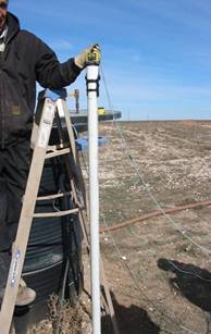

(图
3QT50U超声波测量水位

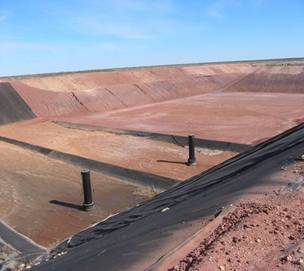

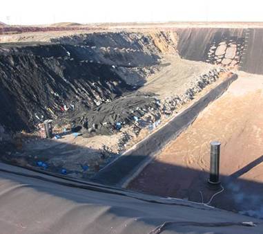

(图
5)煤矿矿井的移动泵站控制
(图
6)煤矿矿井的移动泵站控制

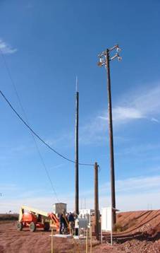

(图
7)位于山坡顶上的控制箱内有Data Radio和无线传感器网关
上图是某一个中型的煤矿企业采用无线传感器和超声波传感器组成的井下采掘自动监控系统的现场图,图3是安装了QT50U超声波的测量仪,图4是在该井口装有DX70节点的无线传感器,图5、图6是煤矿矿井的移动泵站,图7是装有Data Radio和无线传感器网关的位于附近山坡顶的控制箱。如图1所示,井下采掘自动监控系统在超声波传感器和无线网络产品的紧密结合中完美的实现了远程数据采集和实时监控。通过数据的采集,计算机实时控制,抽水移动平台可以自由移动到任何水位较低的水池。

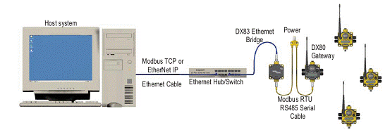

邦纳无线网络系统拓扑:
    无线网络系统网关作为主设备担负着各个节点的输入输出间的映射关系和控制,同时与上位系统进行通讯,实现数据交换。节点负责现场数据的采集,并发送往网关。节点数量可灵活配置
图释:采用星型网络拓扑技术,
如一个网关及15个节点,网关与各节点实行双向通讯。
图释:网关作为主设备担负着各个节点的输入输出间的映射关系和控制,同时与上位系统进行通讯,实现数据交换。
支持的通讯协议有:
1.     RS-485 Modbus RTU
2.     Modbus TCP
3.     Ethernet IP
节点负责现场数据的采集,并发送往网关。节点数量可灵活配置。

        2Data Radio 是串口线的完美替代者,实现信号中继,消除地形所带来的对无线通信的影响。

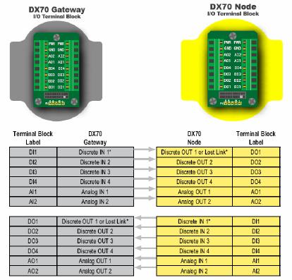

        3DX70无线网络系统接线图
