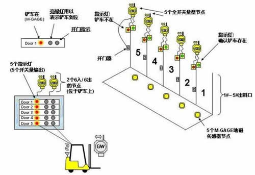

在垃圾处理过程中,恶劣及有毒的环境造成了工作人员不可以长时间的在此环境下工作,现代工业利用无线网络产品解决此类的问题,当垃圾在传送过程中,所有的这些信号都是通过工业无线网络系统来进行传输。当垃圾料口达到一定的规定范围,无线传感器就会将信号发送到远程的车辆。远程车辆接收到信号之后将垃圾车开到发出信号的具体料口,将相应的分拣物输送到车辆上。具体的无线控制图如下:
图一:工业无线网络系统DX70在垃圾处理过程中的控制图
从以上的系统控制图可以看到,邦纳的工业无线网络系统DX70,接收到工业智能指示灯等其他传感器的信号之后,向远处的DX70节点发出信号,远程车辆接收到信号之后将垃圾车开到发出信号的具体料口装卸物料,同时地磁传感器发出信号到指示灯及无线传感器,以免产生车与车之间的碰撞和混淆,各主要的料口都可以利用无线网络系统进行远程控制信号交互,实现自动化处理。由于垃圾处理现场的作业环境比较恶劣,且现场不宜采取传统的布线方式,所以也就需要无线系统能够在此环境恶劣的现场,实现精确、快速的信号交互传递。

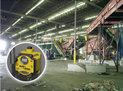

垃圾处理工厂的现场作业图(DX70

    从资源循环利用的角度,一般在垃圾处理厂旁边就会建造发电厂。通过垃圾处理下的物料即可转送到附近的发电厂。同样在发电厂的应用环节中也需要工业无线装置,在垃圾焚烧的现场,需要通过无线装置来进行垃圾发酵堆内的温度的测量。在高温恶劣的工作环境中,拥有
IP67等级的DX70无线装置,能够适用于高温、高腐蚀的作业环境。从而可以在人为布线不能实现的区域进行操作。

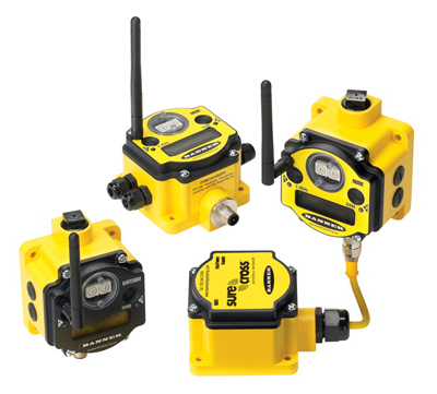

        1.邦纳无线网络系统DX70的技术参数:
邦纳无线DX70产品图
n       Frequency Hopping Spread Spectrum (FHSS) 无线电跳频扩频以及Time Division Multiple Access (TDMA)时分多址控制架构的技术结合, 抗干扰强。
n        无线工业级I/O 系统, 4 路开关量I/O, 2路模拟量I/O, 连接信号丢失输出
n        网关与节点为双向数据传输, 包括数据传输的应答
n        坚固的外壳, 防护等级为IP67
n        即插即用
n        2.4 GHz 频率
n        内建信号强度指示
n        内置或外置天线可选, 天线种类繁多
n        超远距离3.2 Km
