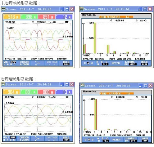

1. 滤波次数2-50次,滤波效率>90%,保证治理效果不但符合GB14549-1993标准,甚至达到IEEE519标准;
2. 全响应速度<20ms;
3. 可单补谐波、单补无功或同时补偿;
