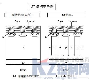

  注1 MOSFET:Metal-Oxide-Semiconductor Field-Effect Transistor,金属氧化物半导体场效应管。
  注2 SJ结构:电荷非平衡Superjunction结构
   其特点是,由于是使MOSFET的耐压层的p区和n区交互存在的结构,可使n区的杂质浓度提高,所以可大幅度降低阻值。
  以往面状结构的MOSFET,由于是通过向高阻抗的n层延展电绝缘区(过流层)来确保耐压水平的,因此通态电阻无法降至一定值以下。
  而SJ结构,是通过在n区形成p区,这既可以在纵向又可在横向延展过流层,因此,即使n层阻抗下降,依然可以确保耐压水平。据此,可实现超过以往面状结构理论极限的低通态电阻。
