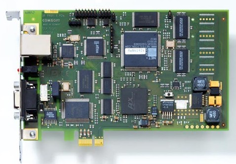

DF PROFI II是一个高性能最新一代的PROFIBUS DP/DPV1 板,可以作为PCI, PCIe, CompactPCI 和 PC104+ 板。
DF PROFI II PCI/PCIe/CPCI/PC104+高性能PROFIBUS DP/DPV1接口
该DF PROFI II是一个高性能最新一代的PROFIBUS DP/DPV1 板,可以作为PCI, PCIe, CompactPCI 和 PC104+ 板。该DF PROFI II接口支持5V和3.3V的32位PCI插槽,因此它可以无故障地在服务器和工作站使用。除此之外,标准的DP/DPV1 PROFIBUS 提供了全面的服务,实现了有用的附加功能。
看门狗允许关掉PROFIBUS接口的电气开关,并且该板能运用在
冗余的带2个PC系统的DP主站。
除了I/O数据和特征信息,process image还包含了带毫秒分辨率的相对时间戳。
3Kb的普通的I/O数据,DF PROFI II板大约1ms就可完成进程映像数据的交换,并将profibus配置数据储存在故障保护的闪存中。

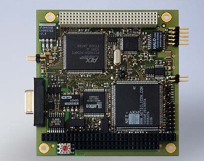

产品图片
              DF PROFI II PCI                               DF PROFI II CompactPCI
            DF PROFI II PC104+                                 DF PROFI II PCIe
