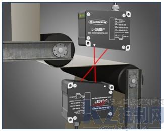

  精确的厚度测量而无需担心震动变化;如:印刷机械中纸带颤动器纸张厚度的测量(如图二);

                                                  图二:厚度检测

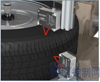

                                   图三:测量黑色目标物:轮胎或橡胶检测

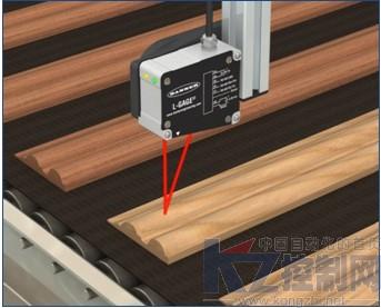

                                           图四:移动的物体目标检测

   另外LH高精度激光位移(及测厚)传感器对不同目标物自适应调整的强大功能,如图四,在检测移动物体目票时,LH传感器的激光功率和测量速度变化自动调整,测量速度也可以通过参数设置进行固定以满足固定的输出,确保在移动状态下实现在不同目标物及恶劣的检测物的可靠测量。
