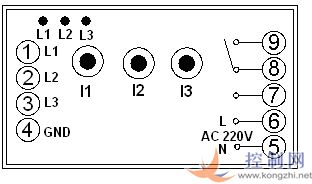

    四、产品接线图
    1、2、3脚:电平输出(告警信号);
    4脚:电平输出公共端;
    5脚:220V电源或直流辅助电源正端;
    6脚:220V电源或辅助电源地端;
    8、9脚:继电器输出(报警信号;
         产品接线图

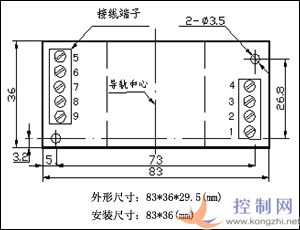

    五、产品外形结构
    产品采用S型结构,其外形尺寸如下:
    长×宽×高=83mm×36mm×76mm
    穿线孔径Φ=6.5mm
    六、安装方式
    产品采用DIN35导轨式安装或螺钉固定安装,其安装尺寸如图3所示。
              图3 导轨或螺钉安装平面图
