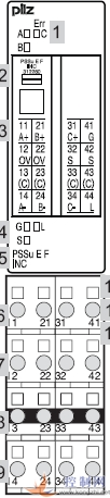

    PSSu E F ABS SSI用于连接带有SSI接口的绝对值编码器,分辨率最高可至32位,支持数据传输速率62.5kHz~1.5MHz。
PSSu E F INC用于连接增量式编码器,分辨率最高可至32位,具有额外的计数器暂停、记忆功能等。

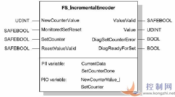

    在软件部分PSS 4000强大专业的功能块数据库已经为用户准备好了相关用于计数器模块输入以及相关数值、极限值处理的软件功能块,用户只需在习惯的编程语言界面下调用这些功能块配置相关参数就可以轻松实现数据的读取、应用以及故障诊断等。
