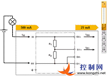

    对于较大输入电流的测量,Pilz可以为用户提供分流模块PSSu E AI SHT1,使得输入电流比例化缩小至0…25mA范围内。

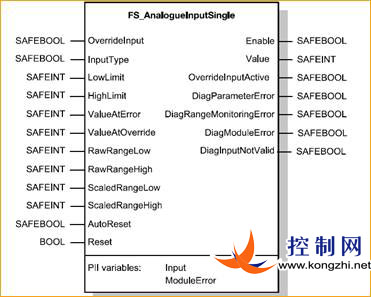

    在软件部分PSS 4000强大专业的功能块数据库已经为用户准备好了相关用于模拟量输入的软件功能块处理相关数据,用户只需在习惯的编程语言界面下调用这些功能块配置相关参数就可以轻松实现模拟量数据的读取、应用以及故障诊断等。
