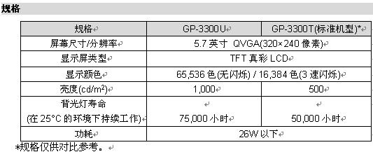

    GP-3300U配置了高亮度、低反射TFT真彩LCD显示屏,采用抗反射结构设计,可有效减少光的漫射和反射,并且亮度为标准机型的两倍。所以在光线较强或存在光反射的环境下,也能达到良好的显示效果。非常适合安装在诸如停车场或加油站的收费系统,以及洗车设备和特种车辆等项目中。
    GP-3300U积极响应了全球低碳环保的主题,是一款环保的机型。尽管此机型的亮度提高了一倍,但其功耗却与标准机型相同,背光灯寿命也延长至75000小时,达到标准机型的1.5倍。
特点:
    功耗与标准机型相同,但亮度是标准机型的两倍,背光灯寿命为标准机型的1.5倍。功耗与标准机型相同,都是26W以下;亮度为标准机型的两倍,达到1,000cd/m2;背光灯寿命约为标准机型的1.5倍,达到75,000小时(标准机型为50,000小时)
