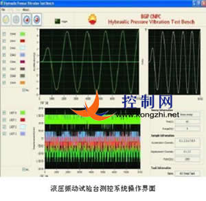

    泛华测控开发的“液压振动试验台测控系统”就是目前液压驱动可控震源系统(一种非炸药震源)中的重要组成部分,其主要负责对液压驱动机构提供所需的多种扫频函数激励,并对反馈得到的实际振动信号进行测量。该系统的设计亮点之一是其小于毫秒量级的最大触发响应周期,同时,其具备开放的信号处理平台,不仅系统本身提供谐波失真和相位差算法,支持任意点数的逐点运算、兼容SEGY(Society of Exploration Geophysicists)数据格式,而且可由用户对各种分析算法进行自定义处理。其精确可靠、快速迅捷、开放兼容的特征,充分体现了泛华测控的柔性测试技术对测试测量系统精确性、可靠性和灵活性的要求。目前,该系统已被广泛应用于地震预警、石油勘探等领域。
