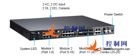

  JetNet 5628G是一款模块化网管型工业以太网交换机,配备3个模块插槽,支持最多24个10/100 Base-TX端口和18个100Base-FX光口,外加4个固化的千兆RJ45/ MINI GBIC combo可选端口. JetNet 5628G,专为变电站自动化系统和工业控制机房而设计,符合IEC61850-3,IEEE1613高标准环境认证(认证中)。冗余电源输入支持100-240VAC交流和18-48VDC直流电源输入,使现场供电更加灵活。选择JetNet 5628G的主要优势在于,它提供4个千兆端口可组成8G的上连带宽或组成2个独立的千兆环网。它还支持巨帧(Jumbo Frame)达9.2Kbytes,大文件传输在工业环境中也越来越有效和普遍。为了满足变电站和控制机房高级网管,控制和安全需求,JetNet 5628G 支持多种软件功能,包括:VLAN, QoS,IGMP, layer 2/4访问控制列表,802.1x,SNMP V3,LLDP等,全面满足了技术人员的操作管理需求。

  JetNet 5628G提供多种以太网端口模块。包括8个10/100Base-TX模块,4个100Base-FX/SC光口加2个100Base-FX SFP模块和4个10/100Base-TX端口加100Base-FX模块。请先关闭交换机前面板上的电源开关,再进行端口模块的插拔或更换。模块化设计更便于按需采购,减少不必要的库存,简化现场安装。一旦传输距离超过100m,用户仅需要更换端口模块而不必更换整套设备。采购JetNet 5628G时,请留意传输介质类型和端口数量。

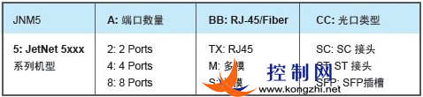

  命名规则:JNM5-ABBCC/ABBCC
  JetNet 5628G模块:
  JNM5-8TX:
  8个10/100Base-TX端口模块
  JNM5–2SFP/4MSC:
  2个100Base-FX SFP 插槽+ 4个100Base-FX/SC多模光口
  JNM5–2SFP/4SSC:
  2个100Base-FX SFP 插槽+ 4个100Base-FX/SC 单模光口
  JNM5-4TX/4SFP:
  4 个10/100Base-TX 端口+ 4个100FX-SFP插槽

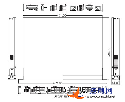

尺寸(单位:mm)
