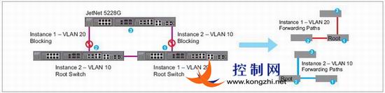

  802.1s MSTP多生成树协议
  The JetNet 5228G系列支持802.1s MSTP(Multiple Spanning Tree Protocol)多生成树协议。启动交换机的MSTP协议,则可为每个实例(instance)选择根桥,为各实例建立传输路径。 一个实例代表一个VLAN。STP/RSTP这两个传统的生成树协议在同一环境下对现存VLAN组只能堵塞一条路径。而MSTP各个实例的拓扑计算是独立的,因此在这些实例上可以实现负载均衡,可把多个拓扑结构相同的VLAN映射到同一个实例中。
  例如: 实例1代表VLAN 20,实例2代表VLAN 10。
  在实例1中,有一个根桥和一条堵塞路径。 VLAN 20的数据可从交换机3到1再到2,反之亦然。
  在实例2中,有另一个根桥和一条堵塞路径。 VLAN 10的数据可从交换机3到2再到1,反之亦然。

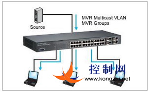

  组播VLAN注册协议
  MVR组播VLAN注册对于降低源端口的组播流量非常有帮助。传统组播过程中,当隶属于不同VLAN组的主机需要同一个组播数据时,源站会复制组播数据,并通过同一路由端口转发给各VLAN组。最终导致浪费带宽。为了解决这一问题,你可以启动JetNet5228G上的MVR功能,定义MVR VLAN和有效的MVR多播组,不同VLAN组的主机则可收到同一个组播信息,但是主机间不能通讯。

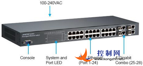

  JetNet 5228G外观

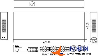

  尺寸(单位:mm)
