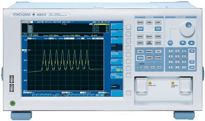

  日本横河电机株式会社近日推出新型光谱分析仪AQ6373,适用于短波长测量,量程范围350nm~1200nm。横河电机自收购安藤公司以来,即在光通信测试领域保持世界领先地位,光谱分析仪是享有传统美誉的拳头产品。AQ6373使用单色镜技术,拥有出色的光学测量能力,如高精度波长测量、高分辨率、大动态范围等等。它继承了AQ6370B的友好用户界面和出色的测量吞吐量等优点,在很多测试场合将大大提高工作效率。AQ6373可满足医疗、生物、材料加工、电信设备等众多应用领域中对短波长设备的测量需求,尤其适用于短波长激光、光无源器件和LED的研发及生产。它能够代替许多与AQ6315同期的光谱分析仪。

  主要参数(基本)
  波长范围:    350~1200nm
  波长分辨率设定: 0.01nm(400~470 nm),0.02~10 nm(全部波长范围)
  波长精度:    ±0.05 nm (633 nm), ±0.2 nm (400~1100 nm)
  功率灵敏度:   -80dBm
  动态范围:   60dB (峰值±0.5nm, 633nm, 分辨率0.02nm)
  功率精度:   ±1.0dB (850nm)
  适用光纤:   SMF, MMF和大芯径光纤(最大800μm)
