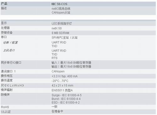

  在将来,一些简单的现场设备,如条形码扫描器,识别系统,阀岛以及数字量或模拟量输入输出输入输出口,都需要连接器连入实时以太网系统。这些设备通常都拥有串行接口,如UART, SPI和12C,并且对数据吞吐量要求不高。

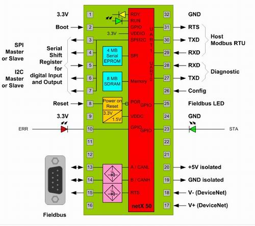

  netIC是一种完整的“单片模块”,尺寸紧凑,采用32针DIL封装。它基于netX 50网络控制技术,包括了集成2端口Switch和Hub的实时以太网接口的全部元件。这些串行接口可以应用于使用简单读写命令的用户数据的传输。另外,通过同步串行接口可以控制一般的移位寄存器,因此不再需要额外的处理器。
  通过netX技术,可以使用一块netIC加载不同固件来实现不同实时以太网协议。广为人知的Modbus RTU协议可以作为一个串行协议加载到主机接口。并且通过开放的netX技术和所提供的工具,用户还可以加载自己的通讯协议或附加功能。因此,固件还可以通过源代码或可链接对象模块的方式提供。
  netIC只需3.3伏供电和两个集成收发器的RJ45端口就能实现实时以太网系统。实际范例可见相关文档。
  评估板
  评估板可用于测试,加载固件和参数配置(详见文件No 1540.000)。配置参数能够由主机系统在线下载,或者通过NetX Utility软件作为配置文件保存至netIC。
