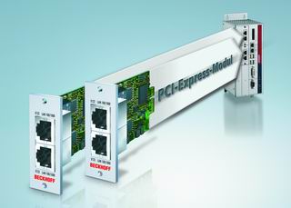

  11月24日,Beckhoff紧跟科技进步的时代潮流,将各种最先进的技术应用在各种控制柜式 PC 和面板型 PC中,研发出大量结构更加精巧、紧凑的工业 PC。为了在不影响外观的情况下,通过添加有用的接口来完善这些 PC 系列,Beckhoff 特别研发了一系列基于 PCI Express 标准的紧凑型 PCIe 模块。有了这些模块后,Beckhoff C6515、C6525 和 C6930 系列控制柜式 PC 和 CP62xx 系列面板型 PC 能够通过添加(如以太网口)接口得到进一步完善。
  Beckhoff PCIe 模块基于高集成 PCI Express 插卡的最新定义,紧跟 PC 小型化趋势。先前的 PC 插卡将被结构更紧凑的设备所取代。与 PCI 或 PCIe 插卡相比,Beckhoff 的PCIe 模块是一种工业化解决方案,非常适合用于工业应用场合,可通过插拔式连接器托架牢牢地固定在 PC 内部。
  Beckhoff CB3052 系列 3.5 英寸主板可读取最多 4 个 PCI Express 通道,并可将信号分配给 PCIe 模块插槽或标准的插卡插槽。因此,在设计 PC 时,可以为 PC 配备模块插槽和/或插卡插槽。PCIe 模块通过数据传输率为 2 Gigabit 的 PCI Express 通道与主板连接。
  由 Beckhoff 研发的第一个 PCIe 模块是带两个 Gigabit 以太网口的 FC9062 模块。该模块为 Beckhoff CP62xx 系列面板型 PC 和 C6515、C6525 和 C6930 系列控制柜式 PC 多提供了 2 个以太网口。这些 PC 将可带最多 7 个以太网接口。应用领域包括带 EtherCAT 或 CP-Link 3(便于将用户操作界面通过以太网传输到不同的面板型 PC 上)的自动化解决方案。
