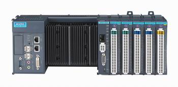

  研华自动化非常自豪地向业界介绍他们最新的PAC产品线-APAX-5000系列。这种最新一代的PAC整合控制,信息处理和网络功能于一体的控制系统,具有真正的双控制器结构,确保优先于市场上现有的其它种类的PAC产品。研华APAX-5000系列满足通用性,灵活性和扩展性的需求,充分满足工业自动化行业应用。APAX-5000系列包括控制器、I/O模块、背板、电源模块,具有优良的功能和用户友好的I/O设计的。
Advantech APAX-5000
  独特的双控制器架构─分别扮演HMI和SoftLogic软逻辑控制的角色
  关键应用场合尤其需要稳定、不中断的系统,不允许任何情况下的I/O处理中断。因此为降低系统的操作风险,研华的APAX-5000系列采用独特的双CPU模块架构,可以支持2个CPU各司其职。例如其中一个CPU可提供高性能的运算效能(APAX-5570XPE或APAX-5571XPE),负责HMI/SCADA、配方表、数据库和通讯任务等,另一个架构则专注于执行软逻辑 I/O控制任务(APAX-5520KW)。
  这意味着,即使当HMI/SCADA控制器部分的软件不正常工作时,I/O的处理仍然不受其影响而正常工作。工程师可以在第一时间只对该HMI/SCADA控制器进行维护或检修而无须担心对I/O处理任务的中断。因此,这种将HMI/SCADA和I/O处理任务分开用不用CPU分别处理的设计理念可以尽量减少不期望的停机,能降低风险并确保控制系统的高性能和稳定性。
  热备系统提高系统可靠性
  APAX-5000系统不仅仅支持双控制器架构,还可支持双控制器组成的备份功能。相同的I/O处理程序可以运行在两套控制器中,APAX-5000系统自动选择一个控制器作为主控制器。主控制器运行控制程序来执行控制过程,而另一个控制器(备份控制器)处于备用状态。主控制器定期发送心跳信息到备份控制器,如果备份控制器一段时间没有从主控制器收到消息,它将自动变为主控制器并重新启动控制过程。
  灵活的扩展拓扑结构
  APAX-5000 I/O模块通过Ethernet总线连接在一起,每一底板均提供一个扩展口。通过一个标准的Ethernet网线将两个底板的扩展口连接在一起,一个具备本地总线速度的远程扩展系统就组成了,传输距离可达100米。同时,任何标准的Ethernet交换机可以用在底板之间进行数据交换。因此,用户可建立线型、星型或树型等I/O扩展拓扑结构——均可达到部总线的速度。Ethernet交换机的功能不仅增强I/O扩展的灵活性,也可增加扩展距离。例如,在两个I/O站之间有三个Ethernet交换机,扩展距离可达到至少400米(当Ethernet交换机有光纤端口时,距离可以更长)。
  面向不同任务的双控制器--HMI/SCADA控制器I/O任务控制器
  一个控制器专注于I/O处理,另一个控制器执行其它任务,例如HMI/SCADA、数据库、配方、图像处理等等。在这种架构下I/O处理不会受其他任务影响,确保系统的实时性和可靠性。
  可更换的控制器和适配器
  APAX-5000I/O模块可与不同控制器组合以满足不同的应用。通过配置不同的适配器,I/O模块可连接各种实时以太网和现场总线系统,这大大降低了I/O投资,也利于未来的可扩展性。
