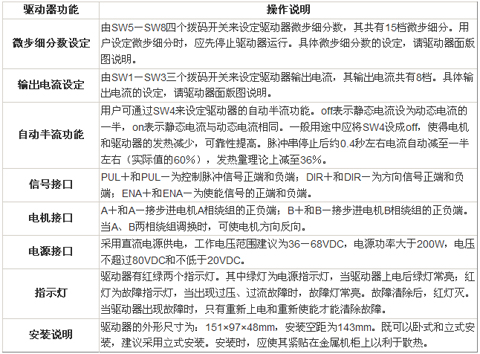

    M880A驱动器,主要驱动57、86型两相混合式步进电机。其微步细分数有16种,最大步数为51200Pulse/rev;其工作峰值电流范围为2.8A-7.8A,输出电流共有8档,电流的分辨率约为0.7A;具有自动半流,过压、过流保护等功能。本驱动器为直流供电,建议工作电压范围为36VDC-68VDC,电压不超过80VDC,不低于20VDC。
    详细介绍:
