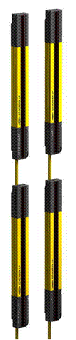

最多可以和4 套光幕串联;l

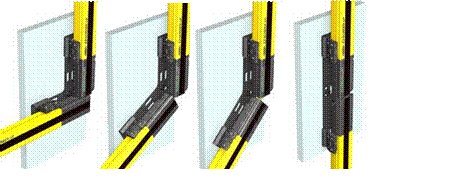

由于新型EZ-Screen Low Profile光幕具有独特安装的灵活性,如:RD连接电缆,各种特殊安装支架, 串联式的安装方式,无需控制器并且无盲区安装,不仅仅可以用于轻工机械行业,也可以用于重型机械等行业(需要配备特别的安装附件),在电子行业、机床加工等行业具有广泛的应用,可有效的保护现场操作员的安全。以下是EZ-Screen Low Profile四级安全光幕的应用图示:

串联支架
光幕串联
