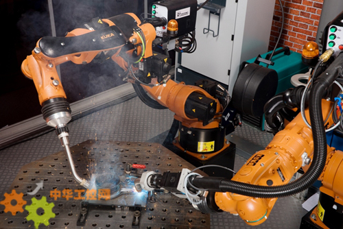

>    埃森/奥格斯堡,2009年9月– 库卡机器人制造商推出两款新型机器人 KR 16 arc HW 和 KR 16 L8 arc HW,从而进一步完善其面向焊接市场的产品系列。这两款机器人的特殊本领就是气体保护焊。在此类作业中,其耐用性、精确性及面向未来的装备均为加分亮点。它们是为满足气体保护焊作业的所有要求而量身定制的。
  这些机器人的显著特点是具有 50 mm 通孔的空心轴结构(Hollow Wrist)。由此可集成所有常见的焊接包。同时,这些新型机器人还以其误差低于 +/- 0.05 mm 的高重复精度而出类拔萃。其防护等级为 IP54,即同样适用于焊接行业中常见的恶劣环境。可无限转动的轴 6 节省了宝贵的时间。高性能电机与其 245 或 238 kg 的较轻自重相结合,使这位焊接专家具有极高的生产效率。KR 16 arc HW 以其高至 16 kg 的负载能力,特别适用于较大的构件 — 例如用于厚板。反之,若需考虑作用范围,则应首选作业半径达 2015 mm 的 KR 16 L8 arc HW。
    继 2007 年库卡机器人首次引入 Hollow Wrist 空心轴结构(KR 5arc HW)之后,库卡在这两款新型机器人上延用了这一设计结构。带有双面轴承机械手的优化机械臂在生产环境中得到了充分验证。它提高了刚性、减少了振动,并增强了耐轻微碰撞性。
