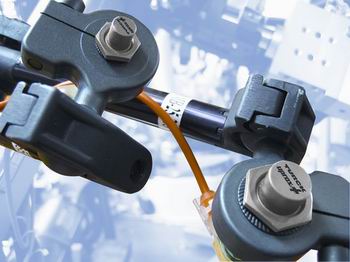

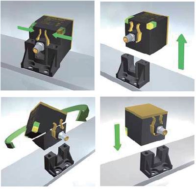

  1. 方形QV40型uprox+传感器可以在不需要任何工具的情况下进行拆装和维护,并可直接进行5个检测面的旋转,防护等级达到了IP68。
  2. 两线制uprox+传感器,主要面向配套设备,可以连接两线模块,可检测短路和断线。
  3. 用于食品行业的接线端子式uprox+传感器完全满足食品工业的苛刻要求,具备耐冲洗和耐腐蚀等食品工业的特殊要求。

  1.方形QV40型uprox+传感器可以在不需要任何工具的情况下进行拆装和维护,可以直接旋转5个检测面,在安装空间十分狭小,客户无法使用工具来改变检测面方向的情况下使用。(图解见产品图片)
