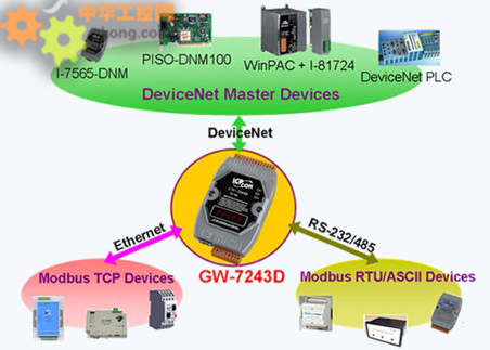

    GW-7243D (DeviceNet转Modbus TCP/RTU/ASCII网关) 是泓格新推出的工业用DeviceNet系列产品之一。GW-7243D多种优异的功能,能够提供DeviceNet主端控制器与Modbus TCP/RTU/ASCII从端的设备同时交换数据。在DeviceNet网络上,GW-7243D是一个“Group 2 Only Server”的设备。在Modbus网络上,GW-7243D为主控端的设备,藉由内建的核心程序,GW-7243D会不断的发送DeviceNet对象中所定义的Modbus命令与Modbus从端的设备相互通讯。此外,我们也提供了Utility工具软件,让用户能快速容易的建构GW-7243D的各项参数、将Modbus命令规划至适当的DeviceNet对象并产生EDS文件供DeviceNet主端应用程序使用。整合GW-7243D的应用, 您可以更容易的将Modbus设备扩充到DeviceNet的应用环境而不须烦恼界面转换的问题。

  ● DeviceNet "Group 2 Only Server"设备

  ● 支持的DeviceNet IO联机模式: 轮询(Polling)
  ●支持Modbus TCP/RTU/ASCII数据格式
  ● 支持最多4个Modbus TCP仆端设备
  ●每个Modbus TCP仆端设备最多支持5种Modbus TCP命令
  ●每个COM埠最多支持10种Modbus RTU或ASCII命令
