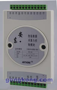

  产品简介:
  具有冷端补偿功能,以及采集电压、电流等信号。另外还提供两个数字输出和一个数字输入
  详细介绍:
  LU-S14011单通道热电偶输入模块,提供调整量程、A/D转换、隔离、信号处理、数据比较及RS-485数据通讯功能。可以采集J、K、T、E、R、S、B型热电偶,具有冷端补偿功能,以及采集电压、电流等信号。另外还提供两个数字输出和一个数字输入。事件计数器与数字输入通道相连,可测外部低速脉冲,最大计数达65535,可以由主机读出,每次模块重启或加电时自动清零。两个数字输出具有上下限报警作用,上下限阀值由主机下载到模块的EEPROM,报警功能可以遥控允许或禁止,当报警被激活时,数字输出通道1显示上限报警状态,数字输出通道0显示下限报警状态。A/D输入的光隔离和电压隔离达到3000V,以有效的防止对地环流和高压冲击。支持Modbus协议,使用RS-485总线进行通讯传输,内置光电隔离器,能够提供3000V隔离电压。具有浪涌保护、突波吸收、防雷击等功能。 超强抗干扰 (EMC) 1、高抗静电 测试结果:空气放电±12KV 接触放电±6KV 2、轻松过3KV快速群脉冲干扰(EFT测试) 3、防雷击浪涌冲击 ±2KV 4、耐辐射杂讯抗扰实验 通过绕线提供模拟噪声干扰源(Impulse电压:1KV,Impulse 波宽:1us),施加10min无异常现象 5、电压暂降、短时中断和电压变化抗扰度实验 电源渐变±20%Ut,时间渐变2s±20% 电压跌落与暂时中断40%Ut 持续时间5s 。
