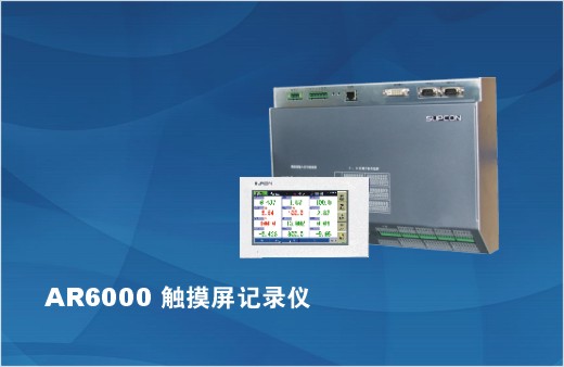

中控AR6000触屏记录仪
  产品简介:
  中控AR6000触摸屏记录仪是一种集信号采集、显示、处理、记录、积算、报警、配电等于一身的带触摸屏的多功能无纸记录仪。
  详细介绍:
  AR6000触摸屏记录仪采用32位微处理器和7英寸TFT彩色触摸式液晶显示屏,内置32MB NAND FLASH作为历史数据的存储介质,具有16路模拟量万能输入和8路电流输入、4路脉冲量输入、16路开关量输出、100mA配电输出。通过RS-232/RS-485和以太网通讯接口,可实现远程输入输出、实时监控、组态管理、历史数据读取等功能,通过CF卡可实现组态管理、监控画面管理和历史数据管理等功能。
  AR6000触摸屏记录仪按照IEC61010-1:2001设计,触摸屏前方面板防护等级达到IP65,适用于冶金、石油、化工、建材、造纸、食品、制药、热处理和水处理等各种工业现场。
  主要参数:
     ★ 模拟量输入AI:16路万能输入+8路电流输入
     ★ 脉冲量输入PI:4路
     ★ 时间比例输出PWM:8路
     ★ 模拟量运算VA:16路
     ★ 开关量运算VD:48路
     ★ 远程输入/输出:各16路
     ★ 流量通道FLOW:12路
     ★ 累积通道AC:12路
  主要功能:
     ★ 间歇/连续记录
     ★ 手动/自动记录
     ★ 4级越限报警
     ★ 断线处理功能
     ★ 线性修正
     ★ 小信号切除
     ★ 3种流量模型运算功能
     ★ 热量/流量累积报表
     ★ 信息列表
     ★ 事件记录/统计分析列表
     ★ 标签列表
     ★ 4级用户权限管理
     ★ 组态备份
     ★ Modbus或Rbus通讯协议
     ★ RS-232C/RS-485通讯接口
     ★ 以太网通讯接口
     ★ CF卡接口
     ★ 最大存储容量:128M
     ★ 7英寸TFT触摸式液晶屏
     ★ 3级亮度可调
     ★ 中/英文位号输入
     ★ 屏幕保护功能
