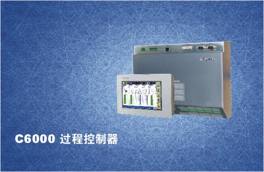

  产品简介:
  中控C6000过程控制器是一款采用7英寸触摸屏的可编程多回路过程控制器。
  详细介绍:
  C6000过程控制器内部包含8个单回路PID控制模块、3个程序控制模块、8个ON/OFF控制模块、RLZ温度专用算法,可实现单回路控制、多回路控制。每个回路除可以作为普通的PID回路外还可以结合运算功能,设置成三冲量、串级、比率、分程、自动选择、非线性控制、位式控制及用户定制等多种复杂的控制方案,其控制输出信号可以通过继电器触点、直流电流模拟信号输出给执行器。
  C6000过程控制器按照IEC61010-1:2001设计,前方面板防护等级符合IP65的要求。
  主要参数:
     ★ 模拟量输入AI:16路万能输入+8路电流输入
     ★ 开关量输入DI:24路
     ★ 脉冲量输入PI:4路
     ★ 模拟量输出AO:8路
     ★ 开关量输出DO:16路
     ★ 时间比例输出PWM:8路
     ★ 模拟量运算VA:16路
     ★  开关量运算VD:48路
     ★ 远程输入/输出:各16路
     ★ 程序控制回路:3路
     ★ PID控制回路:8路
     ★ ON/OFF控制回路:8路
     ★ 定时器:8个
     ★ 运算函数:60个
     ★ 最大存储容量:128M
  主要功能:
     ★ RLZ温度专用算法
     ★ PID参数自整定
     ★ 3种流量模型运算功能
     ★ 热量/流量累积报表
     ★  信息列表
     ★ 事件记录/统计分析列表
     ★ 标签列表
     ★ 4级用户权限管理
     ★ 组态备份
     ★ 间歇/连续记录
     ★ 手动/自动记录
     ★ RS-232C/RS-485通讯接口
     ★ 以太网通讯接口
     ★ CF卡接口
     ★ 7英寸TFT触摸式液晶屏
     ★ 屏幕保护功能
