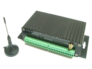

    产品简介:
    EMU-1600 系列低功耗Modbus远程测控终端基于标准的Modbus 协议,集成强大、灵活的通讯功能,可以通过RS-232、RS-485、GPRS、CDMA1x等方式实现远程数据传输;配备丰富的I/O资源,您可以真正地感受到采集、控制、通讯all in one的服务。特有的低功耗到100μA技术以及全金属外壳、高可靠的工业设计,为您提供宽范围的供电、超低温、高湿度的运行保证,使其能够在任何有功耗限制场合下可靠地工作,适合各种苛刻的应用环境。
    详细介绍:
    功能特点
    具有Internet各种接入方式,内置GPRS/CDMA专用通信模块;
    独特的休眠微功耗设计,最低功耗可至100μA,能够采用太阳能或蓄电池供电;
    内置大容量非易失性存储器,实现现场数据掉电保存;
    支持标准的Modbus通讯协议;
    标准通信接口( RS485/ RS232/并口 )、标准A/D接口资源。
    EMU-1600系列产品规格表
EMU-1600系列 产品特性表
名称
参数
FLASH
512K
SRAM
256K
后备电池
3V带座纽扣电池,支持RTCSRAM
数字量输入
16,保护到±36V DC
数字量输出
8,集电极开路方式,每路500mA,36V DC Max.
继电器输出
1 SPDT,1A,30V DC
模拟量输入
811-bit单端或412-bit双端
无线模块
板载无线模块GPRS/CDMA1x, 板载无线模块占用13线串口
串口
1RS-485,1RS-232
实时时钟
看门狗
硬件看门狗
电源
3-30V DC,20mAMax. @7.4MHz, 100μAMax.@2kHz
无线模块电源:936V DC,160 mA Max @数据收发模式
10mA Max @不在线模式
后备电源
节能模式电源:2.7-3.3V@100μA Max.
工作温度
-40°C~+70°C
工作湿度
5~95%,不结露
I/O 连接器
可插拔端子,3.50 mm,16-24 AWG,300V/8A
尺寸
119X65X42 mm
