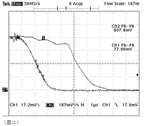

    与传统霍尔元件相比,瞬态电流的速度几乎没有变化。具有100A/s电流变化率(di/dt)的瞬态电流后的延迟时间大约为4?s,如图2所示。对于电流电路短路切断和调节来说,这个延迟时间该足够。有点长些的延迟时间可以通过霍尔芯片的斩波技术来进行说明,该技术用于改善漂移参数。

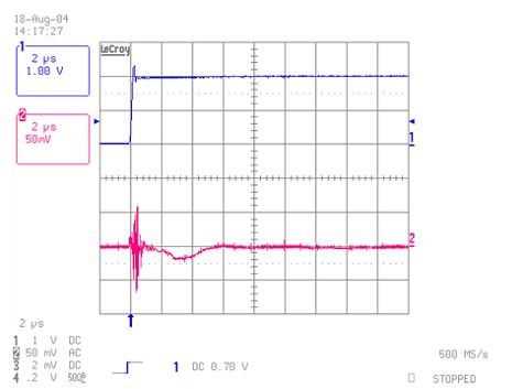

   对于在高EMC环境所使用的传感器来说,其中一个关键参数是在电压跳变(共模)之后的性能。图3记录了6 KV/s电流变化率(dV/dt)的情况,同时给出了当输出为大约20mV时跳过一个偏差之后的状态,这一结果与3%标称值的漂移相一致。性能是平衡的,因此在不产生偏差的情况下可以对其进行外部或内部过滤。
(图三)

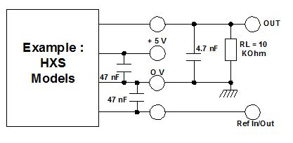

    安装在印刷电路板上的传感器应尽可能与解耦电容紧密地连接在一起。这些电容对EMC特性的改善作用显著。图4给出了布线图,该布线具有在测量过程中实际发现的值。但是,这种布线会根据不同的应用场合而略有不同。
    该基准电压应该具有与供电电压相同的值。
(图四)

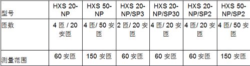

    HXS
    用于测量从50A标称值到150A测量范围电流的最小设计型号。该型号的传感器具有4排主要总线条,这些总线条可以通过并联或串联连接,并且能够使该元件能够涵盖3个测量范围。
该型号范围包含用于各种应用场合的6种不同传感器,这些传感器区别在于电流范围、各种温度范围以及核心材料。其中特别开发了一种用于长屏蔽导线和与这些导线有关的电容性电流的传感器。因此消除了由于高频率损失而产生的磁芯发热。该传感器特别适合于变频器、电源和小型UPS装置。
