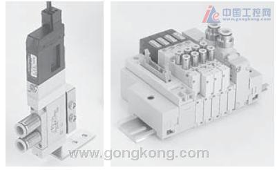

    三迪自动化是日本KOGANEI小金井的中国核心代理商,为用户提供高性能、高品质的气动工业产品。日本KOGANEI小金井是全球著名气动产品生产商,其35万种气动产品为用户提供了丰富的选择。KOGANEI的F系列电磁阀是新一代电磁阀的代表,更多的优势使其能够满足用户的各种生产场合。

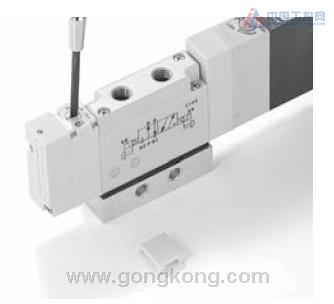

    1.单双两用阀
    F系列的2位阀通过转换手动按钮可选择单电磁线圈和双电磁线圈两种功能,一种机型可应对多种用途。

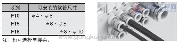

    2.采用异径尺寸两用接头
    可连接外径不同的2种气管。

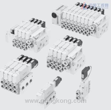

    3.体积更小,流量更大
    相同的阀宽度,可将流量提升2—3.3倍。
    4.追加了单电磁线圈阀T0型
    增加了单电磁线圈专用阀,该阀继承了电磁阀F系列的设计思想,更方便选择,而且,可混合安装到之前的汇流板,不影响其维护性能。

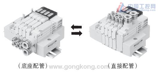

    5.更加追求使用简单化
    更换输出块后,可将底座配管和直接配管进行转换。
    丰富的配线式样:一体式汇流板型备有PC联接口汇流板;分割型汇流板插入式备有扁平电缆插头、D-SUB插头、端子接线盘。而且还备有分别支持7种系统的串行传输汇流板。
    可单独供气、排气,在汇流板和阀之间安装专用供气或排气底座,可实现单独供气或排气。
