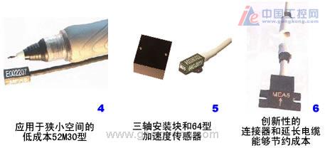

    仪表盘和车门等的测试无疑是个挑战,因为测试所应用的传感器必须很小,并且需要承受很高的加速度。另外,在狭窄的空间里准确的放置传感器也相当重要。52M30型传感器就是为此专门设计的,同样也被应用在侧面碰撞测试上。因为产品的体积只有一个笔头的大小,而且成本低廉,所以使用在传感器或者电缆很容易被破坏的环境能有相当理想的效果(图4)。
    碰撞试验专家正逐渐转向另外一种方法,就是在离传感器几英寸的地方安装一个低成本的连接器,然后通过连接器连接到延长线。因为大多数的电缆损坏都发生在离传感器6英寸的位置,更换延长线比更换传感器组件更容易和经济,从而延长了碰撞测试中传感器的使用寿命。这种方式在1201/1201F型应用非常广泛,此方案可以用于所有传感器类型,甚至三轴的结构。
    假人的几项测试要求准确的放置加速度计。这些传感器被安装在假人的头部、胸部以及脊椎和骨盆,安装时必须遵循SAEJ211/J2570规则和标准。假人生产商为加速度传感器预留了安装位置。图5展示了典型的三轴安装块,以及64C型加速度传感器。3个传感器将被装在这个安装块上。
