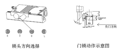

  门锁开关的锁销头有一倾斜面,符合EN81-1标准,有用于左手和右手门选择,保证电梯门无误关闭。门锁开关的致动有滚轮和连杆操动方式,开关均带一辅助触头,可满足多种需要。

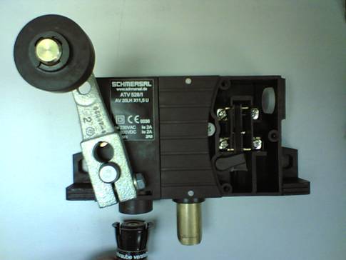

  AV20系列门锁开关内带一磁式保险器和一相应操作磁铁,操作磁铁安装在与开关磁保险器相应的电梯门上,防止人为操动开关工作状态。
                                    AV20开关(拉杆形)
                                 AV20开关(滚轮摇臂形)

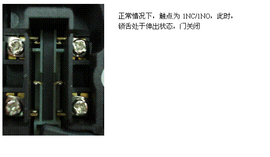

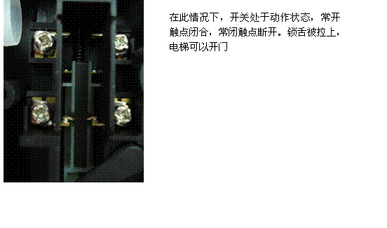

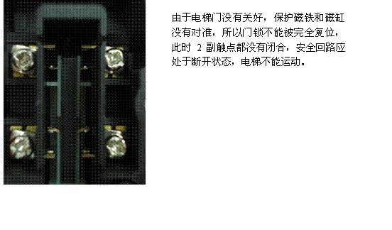

  按照EN81-1欧洲标准:当电梯门未关闭或没有锁住时,应排除从人一般能接近的地方,经过一不符合规则的操作,便使电梯运行的可能性。AV20门锁开关符合这一安全要求。如果要使得开关接通,需要一和磁保险器磁极相同的操动磁铁,产生一同性相斥作用,与此同时,还需上推一下锁销。只有这两个条件同时满足,门锁开关才能接通,同时锁销下落,插入锁眼,门被锁住。
  AV20门锁开关磁保险器用来检测门是否关闭。当门关闭时,操动磁铁和门锁磁保险器正对,为相斥作用,这时磁保险器无作用,锁销和开关触头可通过开关的联合操动装置无阻操动。开关操动方式有滚轮式和连杆式两种。当电梯轿厢门打开时,通过操动系统使得锁销被拔起,开关主触头也同时断开,辅助触头接通。门打开后,由于操动磁铁随之移走,这时门锁上的磁保险器发挥作用,保持主触头断开和锁销抬起这一状态,故电梯不能启动。只有当电梯门被关上时,开关被操动,主触点接通,同时锁销落下,这时电梯才能运行,确保乘客安全。(详见下图)

  以上两种门锁开关,根据电梯门的不同结构,门锁开关锁头斜面方向有不同的选择,标准形式锁头斜面为“U”形,此外还有“D”或“L/R”形式可提供,方便关门操作。
