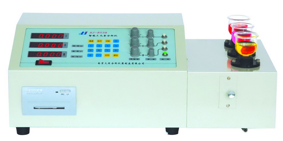

HJ-BS3B智能元素分析仪
  名称:HJ-BS3B智能元素分析仪
  型号:HJ-BS3B
  产品详细:
  1、主要技术参数:
  ◇分析方法:光电比色分析法
  ◇量程范围:吸光度值0~1.999A 浓度值0~99.99%
  ◇测量精度:符合GB223.3~5--88标准
  ◇电源电压:220V±10% 50Hz
  2、主要特点:
  ◇采用“智能动态跟踪”和“标准曲线的非线性回归”技术;结果数显直读百分含量,自动打印结果;
  ◇采用微机控制及数据处理,可储存9条曲线,并可进行曲线修正;具有断电数据保护、自诊断功能;
  ◇零点、满度均自动跟踪。仪器设计合理,调整波长、变更比色皿、改变称样量及合理利用曲线;可增加、扩大测量元素的品种及含量范围;
  ◇采用先进的冷光源,功耗小。采用机外溶样,操作灵活、简单,延长仪器的使用寿命。
